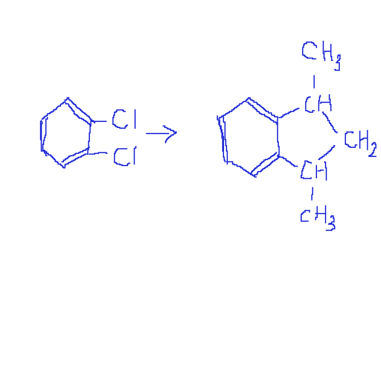

BP2 Опубликовано 3 Апреля, 2024 в 11:27 Поделиться Опубликовано 3 Апреля, 2024 в 11:27 (изменено) Можно ли к дихлорбензолу прикрепить дизамещененный пропан? Является ли это алкилированием по Фриделю-Крафтсу, а каким группы могут быть на месте R, R1? Изменено 3 Апреля, 2024 в 11:31 пользователем BP2 Ссылка на комментарий
yatcheh Опубликовано 3 Апреля, 2024 в 15:51 Поделиться Опубликовано 3 Апреля, 2024 в 15:51 \Нет, это не Фридель-Крафтс. Это вообще херня полная. Да и сам конечный продукт даже существовать не может. 1 Ссылка на комментарий
BritishPetroleum Опубликовано 3 Апреля, 2024 в 19:18 Поделиться Опубликовано 3 Апреля, 2024 в 19:18 (изменено) В 03.04.2024 в 15:51, yatcheh сказал: \Нет, это не Фридель-Крафтс. Это вообще херня полная. Да и сам конечный продукт даже существовать не может. Показать Ну а такое может существовать? Диметилциклопентанбензол? И как его синтезировать из дихлорбензола? Или может както по другому? Изменено 3 Апреля, 2024 в 19:19 пользователем BritishPetroleum Ссылка на комментарий
Пётр гидантоинов Опубликовано 4 Апреля, 2024 в 09:31 Поделиться Опубликовано 4 Апреля, 2024 в 09:31 В 03.04.2024 в 19:18, BritishPetroleum сказал: Ну а такое может существовать? Диметилциклопентанбензол? И как его синтезировать из дихлорбензола? Или может както по другому? Показать А это что? Ароматизатор, один раз уже собирал нингидрин из диэтилфталата, схему можно подобную подумать как сделать Ссылка на комментарий
yatcheh Опубликовано 4 Апреля, 2024 в 09:46 Поделиться Опубликовано 4 Апреля, 2024 в 09:46 В 03.04.2024 в 19:18, BritishPetroleum сказал: Ну а такое может существовать? Диметилциклопентанбензол? И как его синтезировать из дихлорбензола? Или может както по другому? Показать Такое может. 1,2,3-триметил-2,3-дигидро-1H-инден. Не ясно - при чём тут дихлорбензол? Наоборот надо - 2,4-дихлорпентан + бензол. Вот тогда это будет Фридель-Крафтс. 1 Ссылка на комментарий
BritishPetroleum Опубликовано 4 Апреля, 2024 в 14:58 Поделиться Опубликовано 4 Апреля, 2024 в 14:58 В 04.04.2024 в 09:46, yatcheh сказал: Такое может. 1,2,3-триметил-2,3-дигидро-1H-инден. Не ясно - при чём тут дихлорбензол? Наоборот надо - 2,4-дихлорпентан + бензол. Вот тогда это будет Фридель-Крафтс. Показать А по каком принципу оно к бензолу прицепится? Может к двум соседним атомам бензолу, а может и через одного? С дихлорбензолом никак? Чтоб точно рядом были? В 04.04.2024 в 09:31, Пётр гидантоинов сказал: А это что? Ароматизатор, один раз уже собирал нингидрин из диэтилфталата, схему можно подобную подумать как сделать Показать Это я пытаюсь придумать куда хлорид алюминия или хлорид титана прицепить Ссылка на комментарий

yatcheh Опубликовано 4 Апреля, 2024 в 16:29 Поделиться Опубликовано 4 Апреля, 2024 в 16:29 В 04.04.2024 в 14:58, BritishPetroleum сказал: А по каком принципу оно к бензолу прицепится? Показать По принципу ароматического электрофильного замещения. В данном случае будет алкилирование бензола галогеналканом в присутствии хлористого алюминия. Классическая реакция Фриделя-Крафтса. В 04.04.2024 в 14:58, BritishPetroleum сказал: Может к двум соседним атомам бензолу, а может и через одного? Показать Только к двум соседним. Через одного - ни при каких условиях. Возможно присоединение двух бензолов, но в избытке бензола это будет абсолютно минорный процесс (внутримолекулярная реакция по второй стадии идёт в десятки раз быстрее межмолекулярной). 1 Ссылка на комментарий
BritishPetroleum Опубликовано 4 Апреля, 2024 в 16:31 Поделиться Опубликовано 4 Апреля, 2024 в 16:31 В 04.04.2024 в 16:29, yatcheh сказал: Только к двум соседним. Через одного - ни при каких условиях. Возможно присоединение двух бензолов, но в избытке бензола это будет абсолютно минорный процесс (внутримолекулярная реакция по второй стадии идёт в десятки раз быстрее межмолекулярной). Показать Прояснили спасиб👍 В 04.04.2024 в 16:29, yatcheh сказал: Только к двум соседним. Через одного - ни при каких условиях. Показать А xлорамин NH2Cl через фридель крафтса даст анилин? Ссылка на комментарий
yatcheh Опубликовано 4 Апреля, 2024 в 16:37 Поделиться Опубликовано 4 Апреля, 2024 в 16:37 (изменено) В 04.04.2024 в 16:31, BritishPetroleum сказал: А xлорамин NH2Cl через фридель крафтса даст анилин? Показать Нет. Вот нитробензол из NO2Cl получится, но это будет не ФК, хотя механизм тот же. Изменено 4 Апреля, 2024 в 16:40 пользователем yatcheh 1 Ссылка на комментарий
